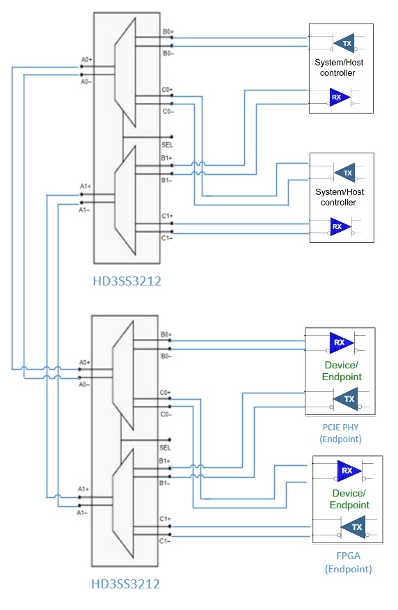

 如果可能、请建议将 HD3SS3212级联两次?
 第二个问题:是否可以将 HD3SS3212 用于 USB 2.0/USB3.0?

    请向我提供有关为何需要级联 HD3SS3212的更多背景信息吗?
    对于 USB2.0开关,请根据您的系统要求检查 TI 开关 TS3USB*系列。

     我有2台 PCIe 主机应连接到一个端点设备、这就是我要实现的方案:

    这种实施将起作用、同时请考虑系统损耗、即通过两个 HD3SS3212的组合 BW。 如果主机控制器和设备端点没有裕度、则系统中可能还需要 PCIe 驱动程序。
