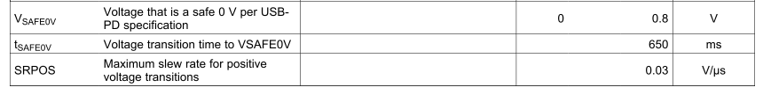

各位专家:
TPS65988的电源开关规格显示以下参数。
TPS65988是否控制 SRPOS 的压摆率?
    尊敬的 Alan:
    在 VBUS 上从0V 转换到5V 时、TPS65988将控制压摆率。 但是、如果从5V 到更高电压的另一次转换、TPS65988将不会控制压摆率。 在这些情况下、TPS65988依靠直流/直流转换器来控制电压变化的压摆率。
