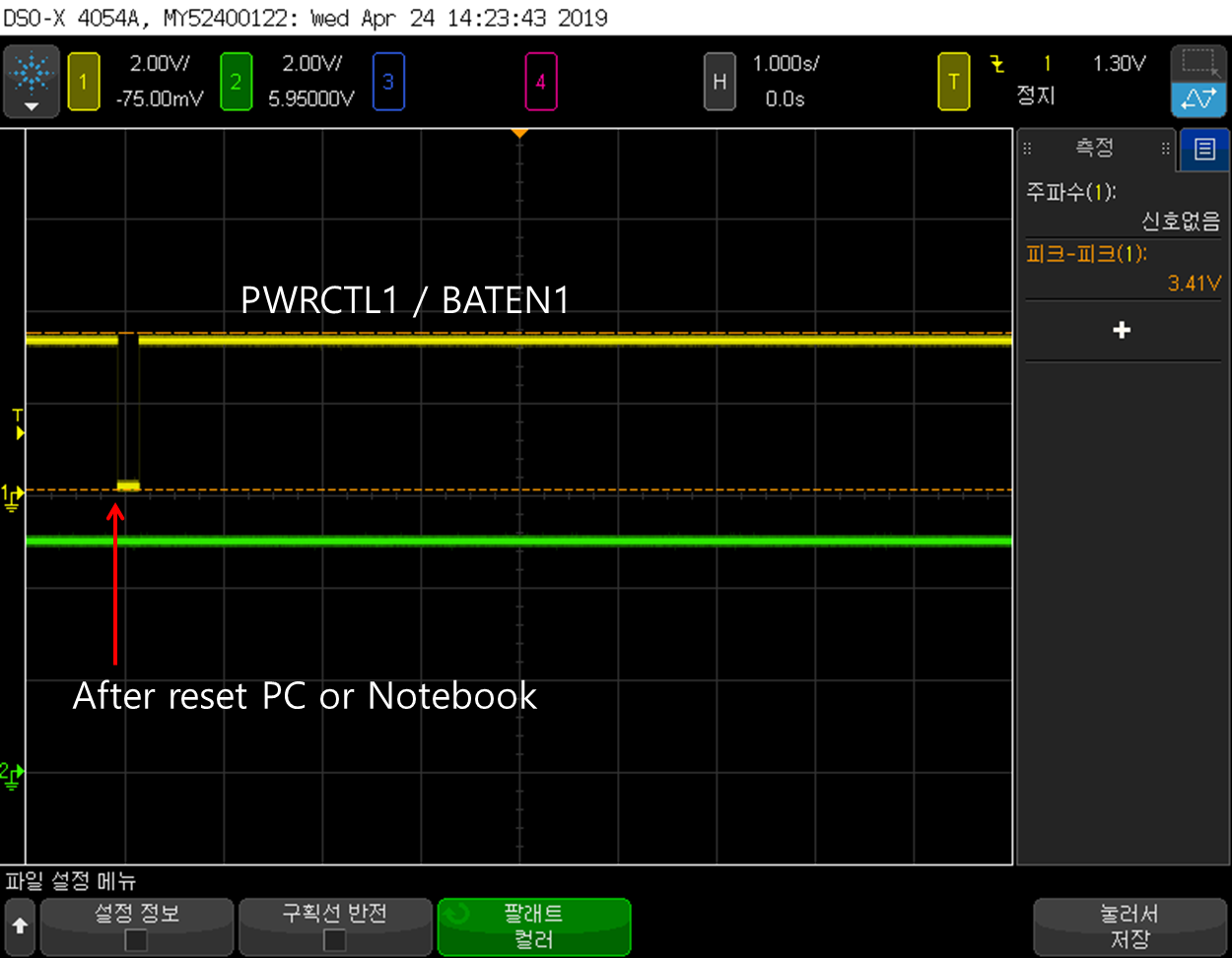

客户询问如何使用 TUSB8041IRGCR。
客户将 TUSB8041IRGCR 的上行端口连接到 PC。
当我复位 PC (笔记本电脑)的电源时、我发现引脚像下面的波形那样移动的现象。
如果正常、PC 通信的哪个序列将导致 PWRCTL1/BATEN1引脚发生变化?
谢谢你
    查尔斯
    这是正常行为、可能是由 USB 主机移除 Vbus 引起的。 USB 主机还可以发送 Port_Power 开/关、这将导致该引脚变为高电平和低电平
    查尔斯

    您是否有 USB 主机删除 Vbus 的任何 USB 通信信息?
    我的客户需要相关数据。
    谢谢你
    您好、Charles、
    您能否更详细地回答您的最后一个问题。 客户在寻找什么? 正如我提到过的、USB 主机还可以发送 Port_Power On/Off、当在 TUSB8041上启用完全电源管理时、这将导致该引脚变为高电平和低电平。
