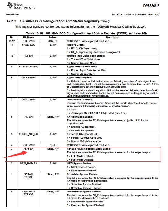

我的客户正在使用 DP83822IF 在变电站保护项目中进行光纤通信。 通常、有两对光纤线连接到 PHY、一对是 TX、另一对是 RX。 但是、美国国家标准中有一个特殊用例声称、当 PHY 仅连接一对光纤线时、PHY 必须正确接收数据包。
在 DP83849数据表中、可通过配置以下寄存器来实现此功能。 但在 DP83822IF 数据表中、我们没有找到类似的寄存器。 您能否帮助检查如何在 DP83822IF 中实现此配置? 谢谢。

    您好、Wayne、
    我们在内部寄存器中确实有这些位。 寄存器0x40的[6:5]位可用于禁用远端故障。 将它们都设置为"1"以禁用 FEF。 该寄存器不在数据表中、我建议先读取寄存器、然后仅更改位[6:5]。
    其他选项是使用外部拉电阻器将信号检测置为有效。 即使使用了1个通道、这也会模仿良好的链路。
