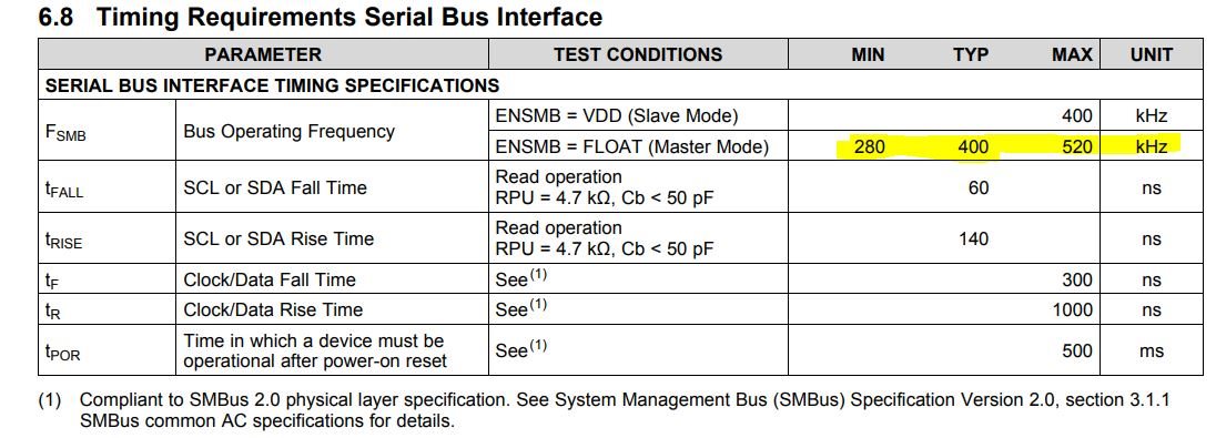

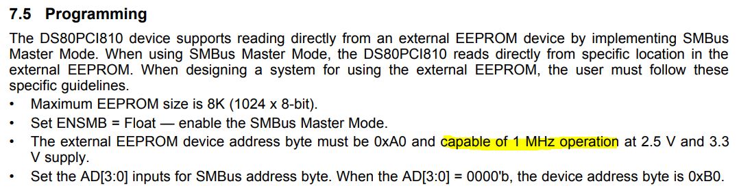

在数据表的 P.18中、EEPROM 应该能够以1MHz 的频率运行、而在6.8节中、总线运行频率显示在280kHz 至520kHz 的范围内。 那么、EEPROM 的速度要求是什么? 在这种情况下 ST M24C08是否起作用?

    您好、Roy、
    ST 器件只能达到400kHz。  DS80PCI810作为"主器件"的 SMBus 工作频率可能高达520KHz。  这将违反 EERPOM 规范。  因此、我们建议使用支持1MHz 频率的 EEPROM 器件。
