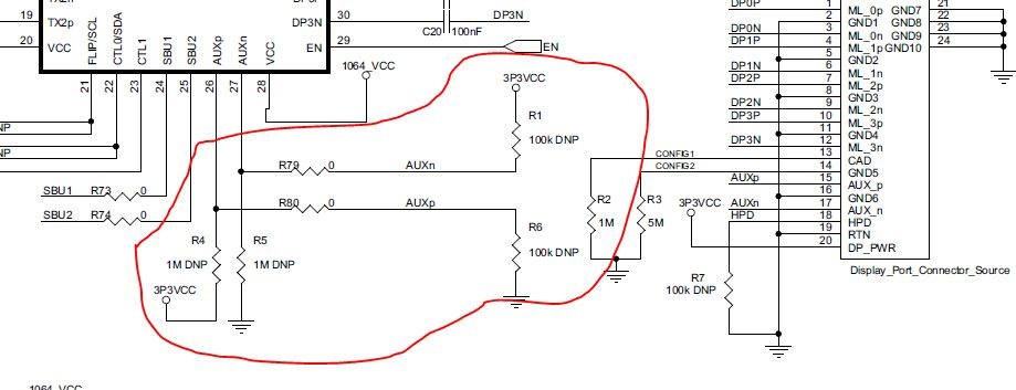

大家好、
我想知道为什么在 TUSB564 EVM 原理图中将 AUXP/N 电阻器(R4、R5)标记为 DNP、而在 TUSB564数据表中、这些电阻器被认为是必需的?
许耀明
    罗伊
    EVM 假设上拉/下拉电阻和交流耦合电容已经位于 DP 接收器内部、该接收器将连接到 EVM DP 连接器。
    数据表显示了当 TUSB564被设计在 DP 接收器内时的建议实现。
    David
