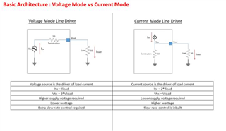

如果您有任何有关电流驱动方法和电压驱动方法的材料、请告诉我。

    尊敬的 Astro:
    请参见下图。
    Alvaro
    Alvaro
    由于图像质量不高、是否可以将其作为 PDF 发送? 或者、请告诉我包含此图像的文档的 URL。
    尊敬的 Astro:
    抱歉、图片质量差。 连接的是更好的一个。 我目前无法共享整个文档。
    e2e.ti.com/.../Voltage-vs-Current-Mode.pdf
    Alvaro
    您好、Alvaro
    感谢您提供的信息!
