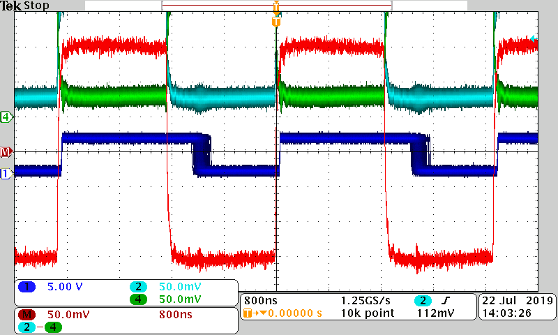

当我测试参考数据表的接收器阈值参数时、使用了两种方法、结果不同。
第一种方法是直接向接收器的两个输入引脚添加方波、通过更改其高电平和低电平、我们可以在接收器无法保持确定的输出时获得阈值电压、如上所示;
第二个是在输入侧增加7~12V 之间的共模电压、我们 使用 信号发生器添加方波作为差模信号、使用变压器进行隔离、如下所示
但是、这种方法只能更改  信号的峰峰值电压、当它低于700mV 时、输出无法保持稳定的电压、因此阈值电压 远高于 数据表上的给定范围。
那么、哪种测试方法是正确的? 为什么这两种方法会导致不同的结果?
非常感谢。
    这些是第二 种方法的波形和原理图

    VIT 是直流规格、这意味着您只需输入直流电压 即可检查接收器响应。 例如、如果您要检查12V 共模电压下的 Vit、则可以将 B 设置为12V、并将 A 从11.5V 扫描到12.5V、以查看接收器切换的位置。 如果您使用方波信号输入进行测试、请使频率非常低、如1Hz。 如果您对测试有更多疑问、请告诉我。
    Hao

    我了解这种现在测试阈值电压的方法、但 在第二种测试方法中、发电机提供的电压也是差分电压、为什么它比指定的200mV 值大得多? 在传输数据的实际应用中、接收器输入波形的频率可能远高于1Hz、  上述现象是否 会导致传输数据丢失?
    Yinling、
    这是一个好问题。 过去、在 RS-485标准中、Vit 被定义为直流参数。 由于接收器输入的带宽限制、随着数据速率升高、有效 Vit 将会升高。 因此、建议为接收器在实际应用中正常工作留出一定的裕度。 请告诉我、这对您是否有意义。
    Hao
