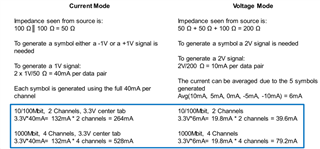

大家好
如果我们询问文档 slyp788 (与 etherphy DP83826的关系)、您会介意吗?
https://www.ti.com/seclit/ml/slyp788/slyp788.pdf
在文档 P5至 P6中、它显示了电压模式或电流模式以太网 PHY 的描述。
说明: “要生成符号,需要-1V 或+1V 信号”
这些-1V 或+1V 意味着100Base-TX 中的差分输出电压?
   Ω:"要生成1V 信号:每个数据对2 x 1V/50 μ s = 40mA"
关于这个"2 x 1V"、您能告诉我们它的含义吗?

    826为电压驱动型、您能为我提供一个在电流模式下使用它的用例吗?

    感谢你的答复。
    我们还知道826为电压驱动型。
    我们知道的是 slyp788的公式。

    Hirotaka、您好!
    我们不知道您提供的文档的来源。 我们不能对文件索赔中所作的假设发表评论。
