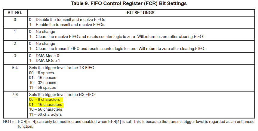

器件型号:TL16C752D
您能否告诉我为什么 FCR [7:6]值在 TL16C752B 和 TL16C752D 之间发生了变化?
Kaede Kudo
    Kudo-San、您好!
    我不知道为什么针对此特定产品系列进行了更改、但我可以概括地告诉您、为更低的触发阈值提供一些选项是有益的。  如果应用只是偶尔接收数据、这允许处理器更快地检测字接收(而不是等待 FIFO 累积更多数据或发生超时)。
    Max Robertson
    Robertson-San、您好!
    感谢您的回答。
    我明白了。
    这只是一个确认、但不是一个拼写错误。
