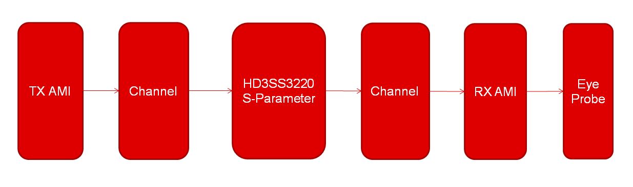

您是否有 S 参数仿真器的建议?
客户希望使用 S 参数模拟眼图。
    Ryoi-San
    我们使用 Keysight ADS 作为模拟器: https://www.keysight.com/en/pc-1297113/advanced-design-system-ads

    此 S 参数是否可用于眼图仿真?
    因为 S 参数"model_readme.txt"描述了"这为通道上的平均 HD3SS3220提供了模型。 这可用于插入损耗和回波损耗仿真。"
    如果这不能用于眼图仿真、   请告诉我如何仿真眼图。
    Ryoi-San
    HD3SS3220 s 参数模型是信号完整性仿真的一部分。 如果您需要眼图仿真、则需要使用源模型来生成眼图。
    请参阅以下有关信号完整性仿真概述的 Keysight 文档: https://literature.cdn.keysight.com/litweb/pdf/5990-9111EN.pdf?id=2095655

    客户无法从 IBIS 模型获取输出波形。
    1.他被告知可以使用 S 参数获得输出信号。
    2. S 参数“readme”文件说它可以用于“插入和回波损耗仿真”…它是否可以用于输出信号仿真?
    3. TI 是否建议进行电路板仿真,或建议如何进行其他仿真?
    4.如果您建议进行仿真…如何获得输出波形?
    此外、他们是否应该使用哪个文件和模型?
    Katsuragawa
    Katsuragawa-san
    下面是简化的 IBIS 模型仿真方框图。 实际的仿真模型需要准确反映系统设计。
    TI 提供了 HD3SS3220 s 参数模型、但客户需要提供 TX AMI 模型、TX/RX AMI 模型与 HD3SS3220之间的通道模型以及 RX AMI。 TX AMI 负责生成正确的数据。 数据通过通道+ HD3SS3220 +通道、由 RX AMI 恢复、输出作为眼图显示在眼图探针功能中。
