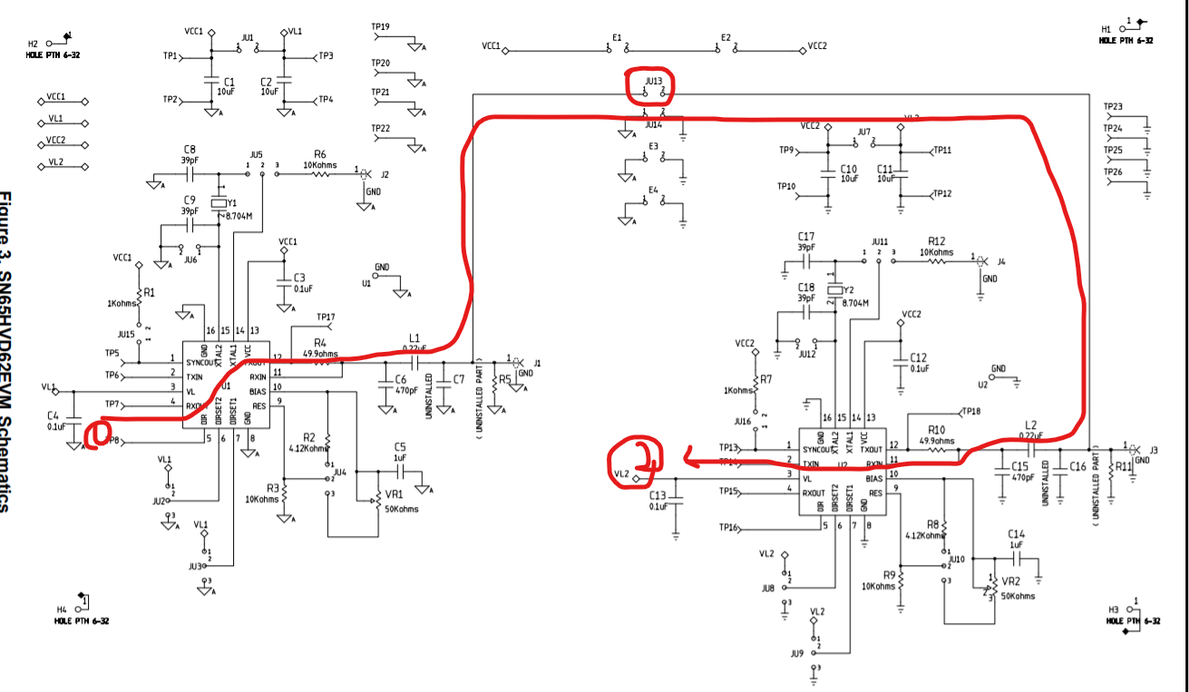

我们的客户尝试 OOK 循环。 安装 JU13。 并在点1处输入+3dB OOK 信号。 测试点2处的输出 OOK 信号。
他们发现输出信号振幅仅为887mV (接近-3dB)。 也就是说、在这个环路之后、它具有6dB 衰减。
此测试结果是否正确? 如果正确、是否有任何其他方法来优化此衰减?

    您好、Marvin、
    是否在 TXOUT 端口注入 OOK 信号?  从图中看、它可能连接到 RXOUT、这毫无意义(RXOUT/TXIN 引脚提供基带逻辑电平信号)。  您能否验证 TXOUT 侧(RF 信号连接到 PCB 后)和 RXIN 侧(在传输线路的另一端)的信号振幅?  如果您使用的是 SN65HVD62发送器而不是您自己的源、您是否会看到类似的损耗?  SN65HVD62器件是否在测试期间通电、如果是、如何配置?

    尊敬的 Max:
    我选择了错误的路径。 它应该是 TXIN->JU13->RXOUT。

    您好、Marvin、
    该路径仍然没有意义- TXIN 和 RXOUT 接口独立于射频接口。  您确定不是说信号施加在 TXOUT 上、而是在 RXIN 上测量(即、在射频通道的另一端)?  如果是这种情况、我仍然想知道在 TXOUT、RXIN 和中点(JU13)处测量的信号振幅。

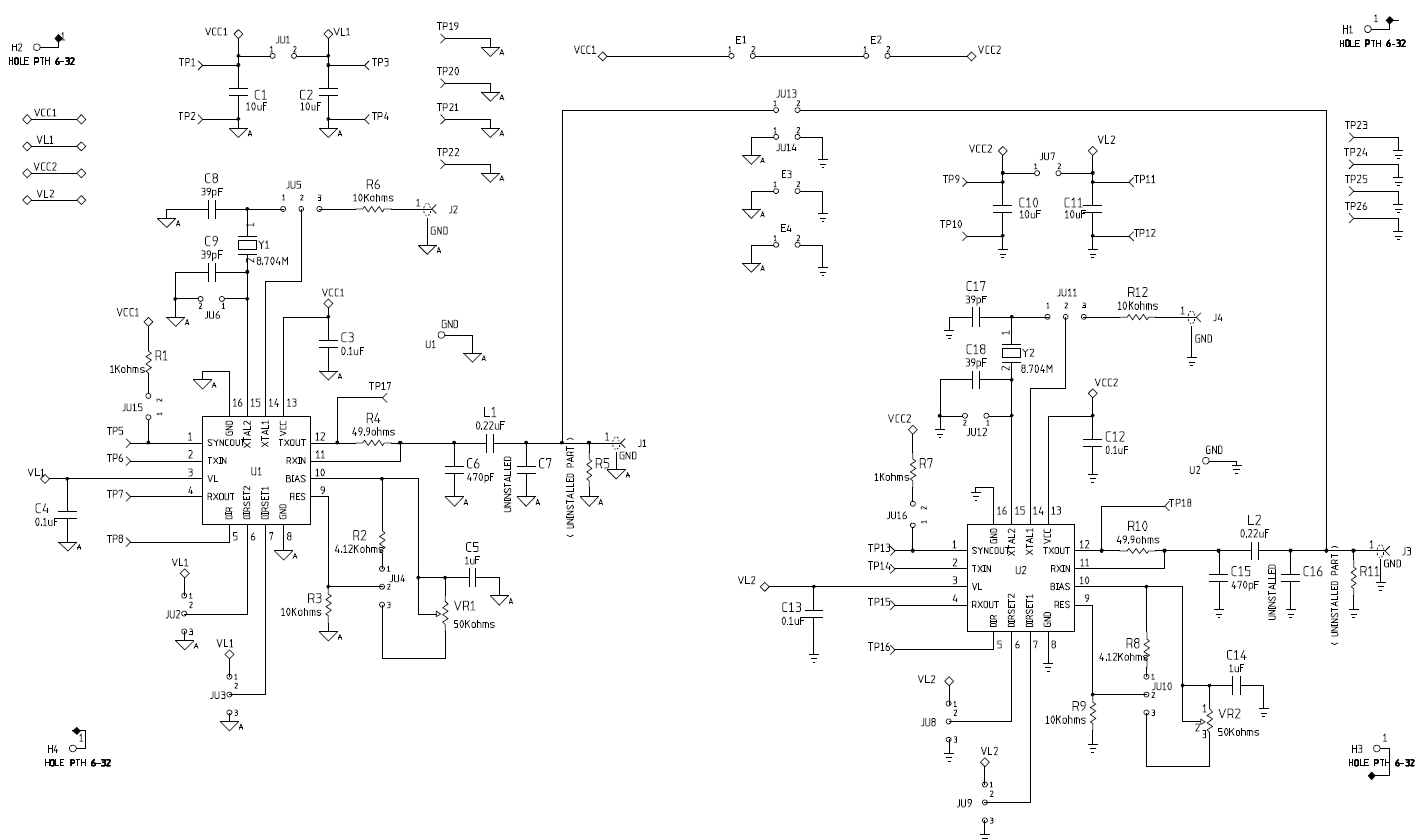

    我们的客户不希望这-3dB 衰减。 它们具有自己的阻抗匹配网络、电容为0.22uF。
    如果是、我们是否可以移除 R4 (49.9欧姆)并让它们为 同轴电缆和其他负载建立自己的阻抗匹配网络? TXOUT 和 RXIN 短接、是否正常?
    3) 3)如果我们无法移除 R4 (49.9欧姆)、是否有其他方法可降低-3dB 衰减?

    EVM 电路板原理图:
    Marvin、

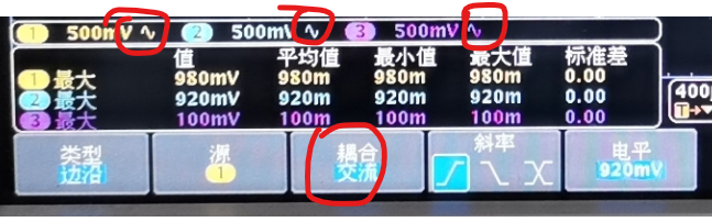

    感谢您分享您在器件上所做的实验。 我们可能需要逐步解决问题。
    您是如何在测试用例 1.1中测量 TP17的? 通常、TX 输出具有 一些默认的直流偏置电压。   它看起来波形 具有0V 共模。
     您还可以检查电阻以  确保其不变吗?
    回到基本概念、SN65HVD62设计用于驱动50Ohm 负载系统、这意味着终端应与电缆阻抗(50Ohm)匹配。 如果必须保持信号完整性、则衰减  不可避免。

    您好 Hao、
    昨天似乎没有成功地达成答复。
    对于您的第一个问题、我们的客户使用交流耦合。
    根据您的说法、它定义为驱动50Ohm 负载系统。 可以 说、-3dB 衰减无法避免吗?
    如果它们在0.22uf 之后定义阻抗匹配网络、它们能否移除 TXOUT 和 RXIN 之间的50 Ω(R4)? 也就是说、我们不需要关心 信号完整性、尤其是信号反射。

    Marvin、
    感谢您指出交流探头。 我现在明白了。  是的、阻抗匹配网络可以替代50Ohm。 R4可被视为驱动器的输出阻抗。 如果电缆短路且反射可忽略不计、您可以尝试驱动到高阻抗(如开路)。  我个人从未这样做过、但它可能适用于您的应用。
