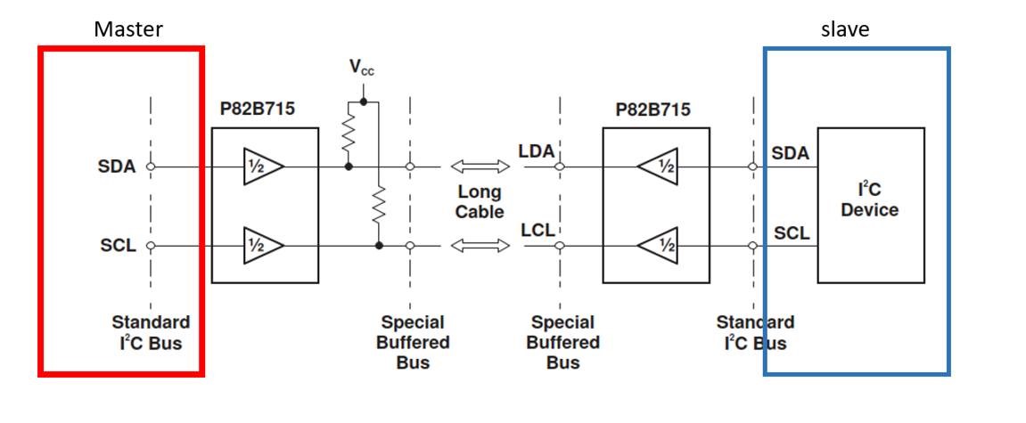

你好。、
缓冲器 IC VCC 3.3V
主器件为3V、 I2C 上拉电阻也为3V
然后通过715连接到从器件侧上拉高电平、所有3.3V 电压
谢谢、应用程序有任何问题
    您好、Philip、
    这不是器件的典型用法、但可以正常使用(尤其是在电压差很小且总线电压不会超过 VCC 的情况下)。 我们将更详细地检查这一点、并在本周稍后的时间返回给您进行确认。
    最大
    您好、Philip、
    P82B715 LX 和 Ly 连接被钳位在 Vcc +.07v 上、但在其他情况下与电源电压无关。 只要总线电压不超过 Vcc 这个裕量并且 Vcc 在数据表技术规格范围内、此器件应该正常运行。
    当 Vcc < 4.5V 时、性能会降低。 这主要影响动态灌电流、需要为时序关键型设计提供空间。 如果您对此特征有任何疑问、请告诉我。
    Eric
