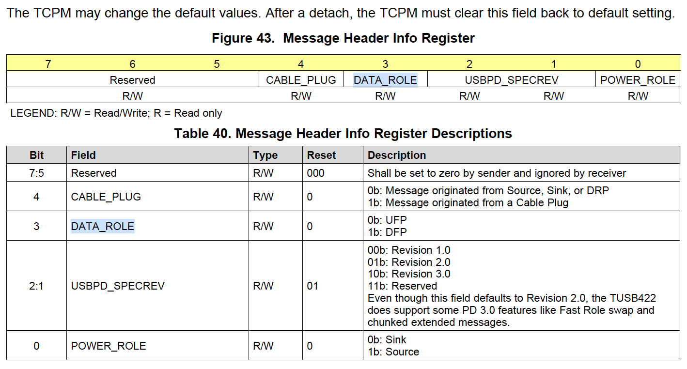

我正在设计 USB 软件狗、它允许主机在为主机(平板电脑)充电的同时连接到 USB 2设备。 我看到了这个帖子
并意识到我需要 PD 控制器。 我想知道 TUSB422是否可以执行数据角色交换来实现我的目标。
    是的、可以
    您好 Brian、
    感谢您的澄清。 我想知道这是否是唯一要设置的寄存器、以便独立更改数据角色/电源角色?
    是的
