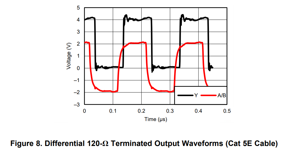

我想问 AM26LV31是否具有负差分输出? 它具有什么类型的输出?
此外、关于数据表上的图8、为何 A/B 有负电压而 Y 为正?
Kelly
    您好、Kelly、
    是的、当 A 输入为高电平时、差分输出可以极性为正(即 Y 拉向 VCC、Z 拉向 GND)、当 A 输入为低电平时、差分输出可以极性为负(即 Y 拉向 GND、Z 拉向 VCC)。
    根据该图中波形的标签、我认为它实际上显示了一个接收器器件。  当引脚 A 和 B 上的差分输入变为负值时、相应的 Y 输出将在短传播延迟后变为低电平。  当差分输入为正时、Y 输出将变为高电平。  您可以看到、对于 AM26LV31、当 Y 输入为高电平时、差分输出将为正。
