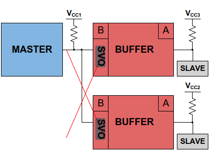

我们有一些电源序列问题、因此我们需要更改 TCA9517 IC 方向。
但我们看到了数据表显示
由于来自 B 侧的缓冲低电压、TCA9517不能被 Bside 连接至 B 侧。 B 侧无法连接到器件
具有上升时间加速器。
您能否帮助检查我们将 B 侧连接到 B 侧的风险是什么?
我们的应用如下所示。 第二侧和第三侧 TCA9517 B 侧将连接到主器件。 有任何风险?
我们  在 TCA9617上没有看到此描述"不能将 Bside 连接到 B-side "、那么我们是否可以将 TCA9617用于我们的应用?

    遗憾的是、您的图像似乎无法正确发布。  如果这很重要、请重新发布、以便我们可以进行审查。  不过、通常情况下、当 B 侧相互连接时、通信不太可能正常工作。  该器件在其 B 侧使用高于其"VIL"电平的"VOL"电平。  这意味着它不会将自己的低输出电平识别为逻辑低电平。  (如果是、它会将两侧驱动为低电平、并且永远不会恢复。)  有关 I2C 缓冲器如何实现静态电压偏移功能的更多详细信息、请参阅此应用手册:
    http://www.ti.com/lit/an/scpa054/scpa054.pdf
    是否可以重新排列您的连接、以便一个 TCA9517的"B"侧连接到另一个 TCA9517的"A"侧?
    最大

    如下图所示、如果主器件的 VOL 低于两个缓冲器的 SVO (VIL)、是否可以使用 TCA9517?
    您好、舒成
    如果主器件 VOL 低于缓冲器的 VIL、那么低电平将成功地从主器件传播到每个从器件。  如果缓冲器的 VOL 低于主器件的 VIL、那么低电平将成功地从每个从器件传播到主器件。  但是、在这种情况下、一个从器件不会接收到另一个从器件发送的低电平。  这可能是可以的、具体取决于应用需求、但我想提一下、供您考虑。
    最大
