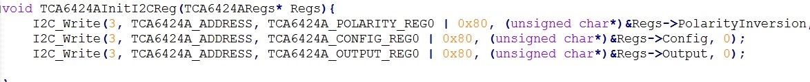

TCA6424A 相应开发板的 SDK 代码是单芯片平台、Linux 下没有驱动程序;

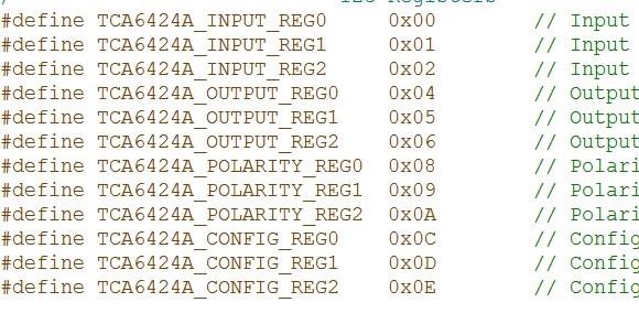

2、在 TCA6424A 寄存器配置中、我看到这个.h 文件有十几个、但 c 文件只写几行、可以提供寄存器的详细配置过程以及为什么进行这种配置、
如果我们想实现某个功能、您需要注意哪些方面?
在 Linux 服务器上编译的具有 Qualcomm 处理器的 Linux 平台
谢谢你
BRS
Elsa Duan
    您好、Elsa、
    您可以在 TCA6424A 的数据表的第8.4节中查看有关如何对其进行编程的详细信息。  您将启动一个带有"开始"条件的交易、之后是一个写入命令到相应地址、指定一个"命令字节"(基本上是一个内部寄存器地址-请参阅数据表中的表4以了解一个列表)。  然后、对于"写入"操作、您可以在命令字节之后立即继续进行另一个字节传输。  对于"读取"操作、您将使用 R/W 位设置为1的新事务重新指定从器件地址。  在查看数据表的这一部分后、请告诉我这是否仍然不清楚。
