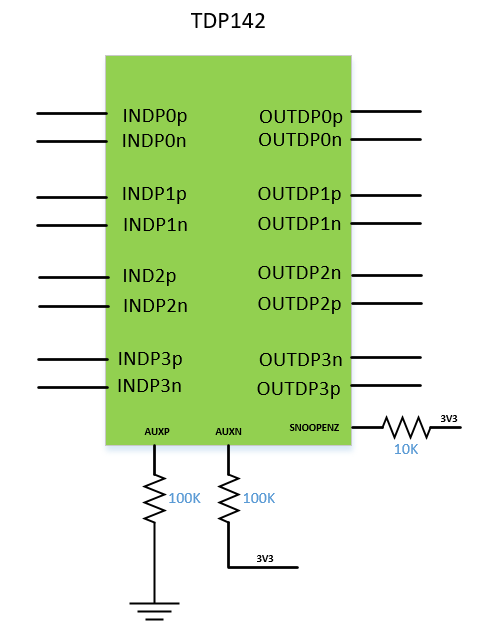

尊敬的所有人:
我想问两个有关 TDP142 IC 配置的问题。
我不想将 AUX 信号从拉电流至 TDP142 IC 或从 HD3SS214 IC 连接至 TDP142 IC、因此我要做的是拉高 SNOOPENZ (通过10K 欧姆)。  当 TDP142针对 GPIO 模式启用(I2C_EN ="0")时、SNOOPENZ 引脚可用于禁用 AUX 侦听。 当 SNOOPENZ 引脚为高电平时、AUX 监测功能将被禁用、并且所有四条 DisplayPort 信道都将处于活动状态。" 在数据表中的这一句之后、这是否意味着当我拉高 SNOOPENZ 引脚时、我可以断开 AUX (N/P)引脚的连接?
2.我是否需要在 TDP142 IC 中间前后使用交流耦合电容器(下图中的红色圆圈)。
    1. 对于未使用的 AUX 引脚、AUXN 引脚应通过100K 电阻上拉至3.3V、AUXP 引脚应通过 A 下拉至 GND
    100k 电阻器。
    不需要、圈出区域的两侧需要进行直流耦合。
    David
    尊敬的 David:
    如果 SNOOPENZ 引脚被拉至高电平(通过10K 电阻器连接至3V3)。  我是否已按照下图配置 TDP142?
    实现是正确的。
    David
    谢谢 David。
