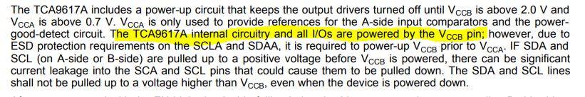

大家好、
1.我的客户在关闭 VCCB 时发现 VCCB 处有0.4V 泄漏。 泄漏似乎来自以下突出显示的描述中的 SDAA 或 SCLA、您同意吗? 除了切换到 B 版本之外、是否有办法解决此问题?
(在我客户的系统中、VCCA 是一个电源轨、它始终处于开启状态、而 VCCB 是待机功耗、可以不时地开启和关闭)
我将通过 emai 向您发送原理图
2.您是否建议在 B 侧连接 I2C 主机、因为 VCCB 需要在 VCCA 之前上电? 因为器件侧可能不会一直使用?

    你好、罗伊、
    最简单的答案是切换到器件的 B 版本、以获得断电的高阻抗状态、但如果这不是一个选项、
    您应该尝试在 VccA 之前为 VccB 上电、以防止泄漏电流。 如果您无法切换到 B 版本、那么您的帖子中的#2似乎是解决问题的正确方法。
