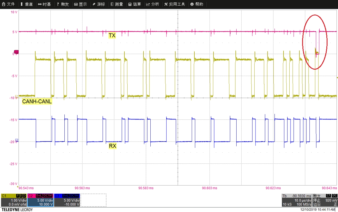

我的客户使用 SN65HVD251替代 PCA82C250T 作为接收 器、他们发现当 PCA82C250T 正常时、我们的器件无法通过总线进行通信。 我让它们低于波形、我看到最后一位异常、您能不能帮助分享导致这种现象的原因以及如何解决这个问题? 谢谢。
    查尔斯
    这看起来是 ACK 位、它是所有节点同时发送以确认正确接收帧的显性位。 由于所有节点同时处于显性状态、因此电压略有上升。
    当您说我们的设备在 PCA 设备正常时无法正常工作时,您的具体意思是什么?
    尊敬的 Eric:
    感谢您在此处的回复。 我已经比较 了 PCA82C250T 和  SN65HVD251的数据表、这两个器件可能不是 P2P。 下面是 PCA82C250T 在 RS 为高电平时的行为波形、NXP 器 件将 RDX 拉至低电平、同时 SN65HVD251的接收器保持激活状态。 客户需要忽略这些数据、这可能会导致他们的 MCU 出现一些数据错误。这是他们的旧平台、他们不想更新软件、您是否有一些 P2P 解决方案来替代 PCA82C250T? 谢谢。
    查尔斯
    我看不到波形、但我理解问题。 SN65HVD251上的引脚8将器件置于静音模式而非待机模式、这正是客户的需求。 然后、我会推荐 TCAN1042。 引脚对引脚兼容、但引脚5不连接、因为无需 Vref 来帮助实现 TCAN1042上的隐性电平稳定性。
    请告诉我客户是否可以使用此器件。
