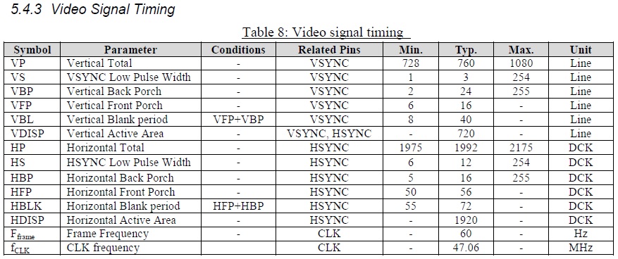

    问题1.>
    如果我需要分辨率、1280 x 720用于  DS90UB949 (应用于我们的 TX 板)中的 HDMI 源。
    然后 、我设置 以下内容  显示 了我们的 LCD 面板规格的 EDID 设置、然后单击"Apply"按钮。
    无论我在 TX 板上关闭->什么电源、EDID 设置是否都保存在 DS90UB949中?

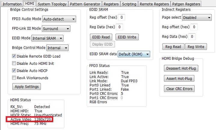

    恢复上述问题1。、
    下图显示了检测到的 HDMI 是1280 x 720、我们的输入分辨率已安装 、并且还安装了 EDID (问题 1)。
    为什么我们的 LCD 面板(我们具有 DS90UB948的 RX 板)仍然显示为黑色?

    我还按如下方式修改了 EDID 设置 红色标记部件。
    设置此 EDID 后、我关闭 TX/RX 板上的->电源。
    但是、LCD 面板也显示为黑色。
    这就是为什么我要问您如何检查 EDID 设置、因为 ALP 工具 肯定会保存在 DS90UB949中?

    首先、EDID 设置不正确! pic#1设置为内部图案格式设置与 EDID 无关! 请检查 EDID 设置上的第949 d/s 条。
    有关上述问题、请查看以下反馈:
    不是、此设置仅用于949内部图形生成、它与 EDID 无关
    2.在内部图形模式下工作时,可以增加内部 pclk 频率,即 PCLK 频率。
    这是在 UB949 HDMI 模块的 HDMI 设置上进行的、这意味着 ub949接收到来自 TMDS 数据通道的视频源、PCLK 解码为~75MHz。 当 UB949从 TMDS 数据引脚接收外部视频源时
    4.您可以在模式菜单中保存模式格式
    不能、不能修改模式生成中的 EDID、这只是用于模式生成。
    6.你想做什么? 您可以在 pic#1中设置内部图案(不使用外部720p 源)并将 PCLK 增加至~100MHz。 然后您可以照亮连接 ub948的面板。
