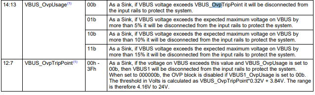

    没有 OVP GPIO 事件、但 PD 中的寄存器(0x28)可以控制 VBUS 的 OVP 电平。

    您提到的"Fault _Condition_Active_Low_Event" GPIO 可用于满足客户请求。 它将在发生 OCP 或 OVP 事件时触发。

    发生 OCP/OVP 事件时、它是 PD 控制器的 GPIO 输出。 客户可以使用该信号来控制其电路、无论他们需要怎样。
    2. PD 控制器只控制 VBUS 的 OVP/OCP。 如果他们需要在系统中的其他位置测量 OCP/OVP、则 PD 控制器无法这样做。
