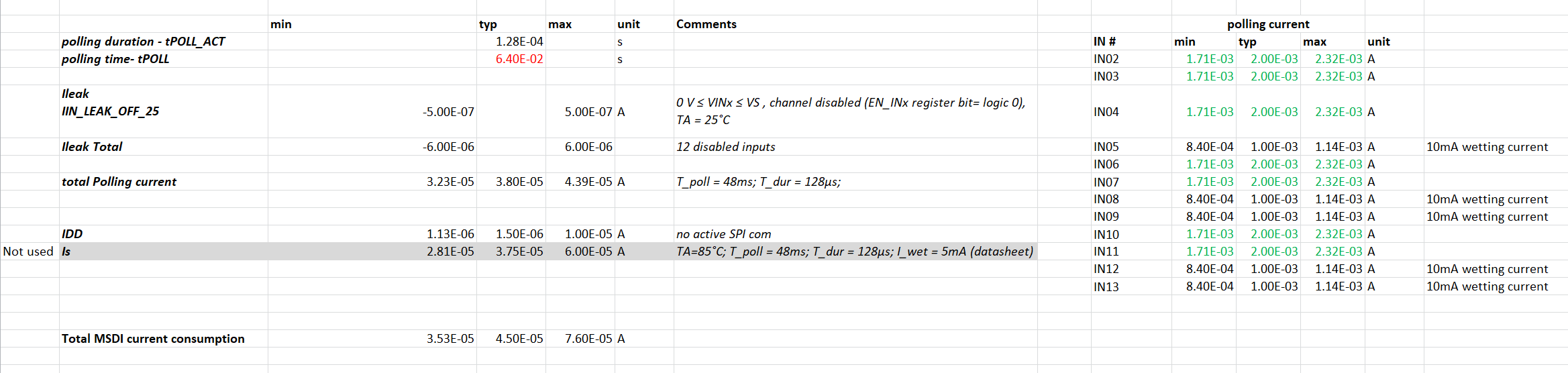

我想问您是否可以在以下特定状态下为我提供设备的平均电流消耗?
    • VS:9V、13.5V 和16V
    • VDD:5V
    • 12个有源输入全部配置为电流源。 (其余禁用)
    • 轮询模式:
  • 2mA 湿性电流
  • 轮询时间:48ms
  • 轮询持续时间:128µs μ s
    • 主动 SPI 通信。
我从我的角度进行了一些计算、您可以在随附的 Excel 文件中找到这些计算。 您是否认为它与我需要的内容一致?
e2e.ti.com/.../MSDI-current-calculation-for-e2e.xlsx
Adam
    尊敬的 Adam:
    我查看了 Excel 计算。
    您提到 了2mA 湿性电流设置-突出显示的绿色电流值用于 2mA 设置;其余为10mA。 如果您使用多种设定电流设置、并且它们遵循数据表规格、则没关系。
     Excel 顶部的轮询时间(tPOLL)显示64mA、 总轮询电流的公式也使用此值、而 您在上述注释和 e2e 详细信息中指定了48mA。
    除此之外、计算结果看起来不错。
