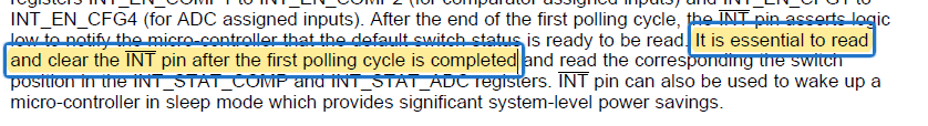

   我在  我的项目之一中使用 TIC12400-Q1进行多开关检测。 我有以下要求
  • 当 ECU 处于唤醒状态时、轮询时间应为8ms
  • 当 ECU 处于睡眠状态时、轮询应为48ms
在进入睡眠状态时、我必须通过 SPI_CMD (0xB4000001)清除配置寄存器(偏移= 1Ah)、然后进行新的轮询配置。
在这里、我的观察结果是、每当我将触发(Bit11)设为0时、都会在 INT 引脚上生成中断。   我的 INT 引脚 用作 ECU 的唤醒信号。  因此 我无法进入睡眠状态。
您能否建议一下、在切换到新的轮询配置时、如何禁止生成此中断?
提前感谢!!
    你(们)好
    是否在第一个轮询周期完成后清除 INT 引脚?
    此外、每次触发时、再次读取 INT_STAT 寄存器以确保中断仍然无效。
    如需了解更多详细信息、请参阅"配置 TIC12400-Q1多开关检测接口(MSDI)的步骤"。
