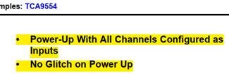

我想知道 TCA9554和 TCA9555的加电干扰。 TCA9554指出"加电时无毛刺脉冲"、但类似的说明不会出现在 TCA9555数据表中。 这是因为我们在 TCA9554中添加了一些"抑制干扰"电路、但在 TCA9555中未添加?
TCA9555的加电干扰看起来是什么样的? 是否有任何方法可以抑制干扰?

    这两个器件实际上应该具有相同的 IP、9555只是具有8个附加端口的9554。
    我们在 PCA 系列器件中看到的这种干扰是上电复位干扰。 我不知道为什么在9554上而不是在9555上指出这一点、我猜是我之前修改数据表的技术所有者之一、而不是其余 IO 扩展器的数据表。
    我们的所有 I2C 从器件在 SDA/SCL 的输入端都有"毛刺脉冲"滤波器、但这是 I2C 标准设置的要求。
    PCA 线上出现的毛刺脉冲是、在非常慢(或非常快)的斜升速率下、器件可能会以输出(随机 p 端口)而不是输入启动、这就是第一个项目符号表示在 TCA 线中它们作为输入加电的原因。
