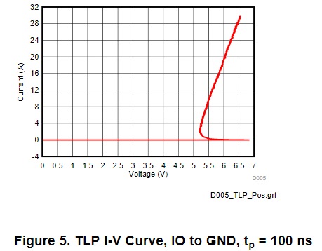

当我阅读数据表以查看 ESD 器件的钳位电压是多少时、我感到困惑。
我们的应用手册《系统级 ESD 保护指南》指出:" 暴露在8kV IEC ESD 冲击下的器件的钳位电压 最好近似为传输线路脉冲(TLP) 为16A。"
以 ESDS302为例。  数据表中的 TLP 曲线如下所示。
可从 TLP 曲线获取"电气特性"表中的5.8V 钳位电压。

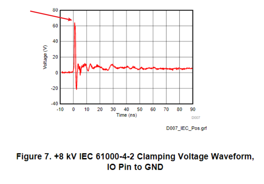

问题是、我无法使用下面显示的8kV IEC 61000-4-2钳位电压波形将 TLP 中的16A 钳位电压连接到该电压。
1.对于8kV IEC ESD 冲击、第一个峰值电流约为30A、请参阅 TLP 钳位电压应约为6.5V、但"图7. 8kV IEC 61000-4-2钳位电压波形"显示钳位电压约为60V。 您能帮助指出我的理解有什么问题吗?
2.为什么在 TLP 曲线中选择16A 的电压作为暴露在8kV IEC ESD 冲击下的器件的钳位电压?  两者之间的关系是什么?

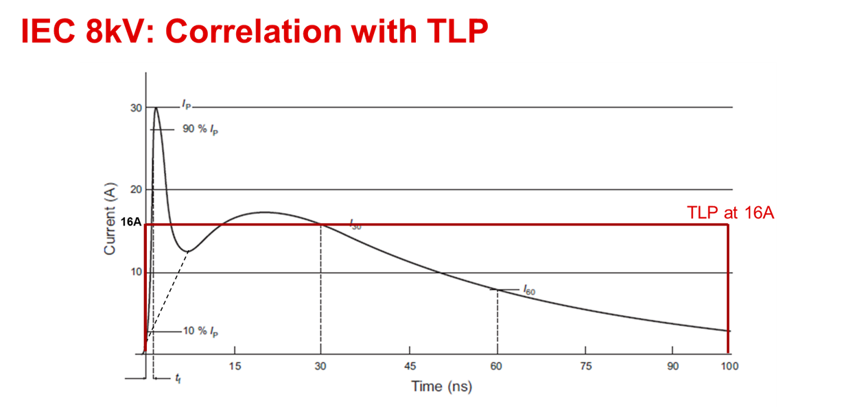

    从 ESD 波形可以看出、第一个峰值非常快、~1ns、这不会损坏 ESD 二极管保护的器件。 ESD 二极管的钳位性能在30ns 时得到、这就是为什么使用 TLP 波形的电流脉冲和 ESD 波形的电流脉冲以30ns 的频率线性变化的原因
    1."ESD 二极管的钳位性能是在30ns 时获得的、这就是为什么使用 TLP 波形的电流脉冲和 ESD 波形的电流脉冲以30ns 的速度直线上升的原因。"
    • 为什么选择16A 作为基准电流的幅度来获得钳位电压? 或者为什么钳位电压是30ns?
    2."从 ESD 波形可以看出、第一个峰值非常快、~1ns、这不会损坏 ESD 二极管保护的器件。"
    • 虽然第一个峰值非常快、但相应的钳位电压高达60V。 这是否会导致在后续阶段受到保护的器件损坏?
    谢谢你。
    否、第一个峰值不会损坏器件。
