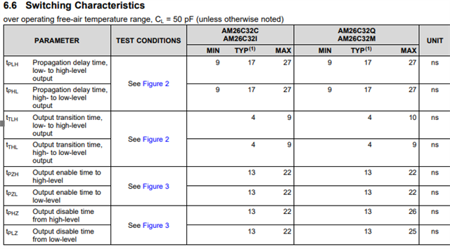

AM26C32I 数据表显示 tPLH/tPHL 为9 ~ 27ns。 其中一个输出具有9ns、另一个输出具有27ns 是否可能发生? (例如、1Y 输出为9ns、但2Y 输出为27ns。)
数据表中未显示偏斜。 是否有信息?
Nagata。
    您好、Nagata、
    这种情况极不可能发生。 我们没有该器件的偏斜数据-但传播延迟的总体变化是由温度驱动的-因此、虽然脉冲偏斜会随温度升高、但不应是最小/最大条件、在最坏的情况下、最可能的情况下应<~5ns - 10ns。
