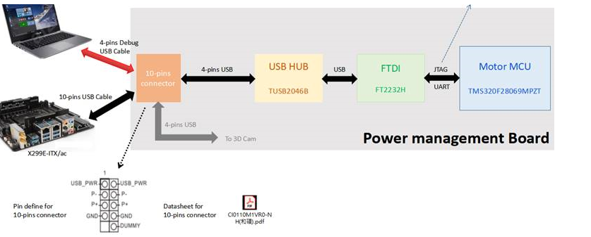

我的客户希望使用 TUSB2046B 作为 USB2.0集线器。 请参阅下图中的方框图。
您能帮助回答以下问题并查看原理图吗?
他们希望通过 TUSB2046B 更新 MCU 固件。 它是否可行?
2.我是否需要注意每个组件的 USB 角色? (NB 或 MB/USB HUB/FTDI/MCU) USB HUB TUSB2046B 的 USB 角色是什么? 主机还是设备?
从数据表中、我们可以为时钟频率选择6MHz 或48Mhz。 这两种差频之间的优缺点是什么?
我们是否可以在 TUSB2046B 设计中使用48Mhz?
4.您能否提供联系窗口、以便我可以通过邮件将原理图发送给您? 谢谢你。
    1;TUSB2046b 使用状态机、无需进行固件编程。
    2:TUSB2046b 是集线器件。
    3:您可以同时使用这两者、6MHz 具有低 EMI。
    4:请接受友谊请求、以便您可以将原理图发送给我们。
