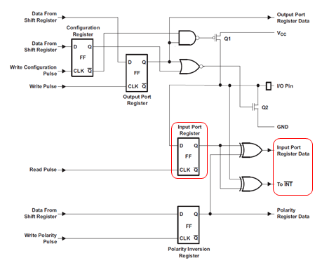

你(们)好
问题1.
客户担心在以下2种情况下可能会丢失读取输入信号。
1.当 P01在从 H 更改为 L 后从 H 更改为 L 时、P01在读取前从 L 更改为 H
⇒TCA9539是否会错过 P01信号?
2.当 P00从 H 更改为 L 后、P00在读取前从 L→H 更改为 L 时
问题2.
假设产品进入睡眠状态是客户的使用条件。
SCK 在睡眠期间不供电、因为它不访问 GPIO 扩展器。
在这种情况下、客户认为以下信号不会改变、因为不提供读取脉冲。
μ・寄存器数据
・Ω 内部
换言之、客户是否不会注意到输入的变化?
SCK 是否是必要条件?
穆克
    您好、Muk、
    [引用用户="Yusuke Mukuno"]
    问题1.
    TCA9539是否 会错过 P01信号?
    这取决于是否在 P0b1更改之前或之后执行了端口0位1的 I2C 读取。 我认为、如果时序不佳、可能会错过这个错误、因为 ACK 会在 ACK 期间将输入的"以前"记忆状态(触发器的 Q 输出)重置为状态。
    除非先读取 P01、然后在数据发生更改后立即发生 ACK、否则不应错过 P01。
    问题2.
    假设产品进入睡眠状态是客户的使用条件。
    μ・寄存器数据
    ・Ω 内部
    换言之、客户是否不会注意到输入的变化?
    器件不使用时钟信号来翻转 INT。 您可以在下图中的 INT 上看到、一个输入进入当前状态(GPI)、另一个进入触发器(之前的状态)。 即使时钟未脉冲、INT 仍将触发。
    SCK 是否是必要条件?
    不、我认为客户可能误解了 INT 逻辑的工作方式。 请再次查看下图中来自 INT 逻辑的 XOR 门输入。
    [/报价]
    如果客户担心输入更改缺失、我建议使用 TCA8418/TCA8418E。 该器件具有一个事件 FIFO、可存储多达10次输入更改。
    -Bobby
