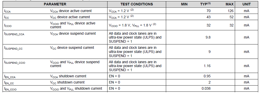

大家好、支持团队
下面是 SN65DSI186的当前规格。
当 PWM 处于活动状态时、是否测量了上述挂起电流?
如果是、 则 PWM 处于非活动状态时的挂起电流是多少?
此外、您能否按   如下方式创建函数块与电源状态?

    PWM 关闭时测量的挂起电流。 稍后将获取这些表信息。
    Tamio-San
    遗憾的是、我们没有用于为每个电源状态创建功能块的数据。
    David
    大家好、David
    时钟源可从两个源中的一个(REFCLK 引脚或 DACP 引脚)中选择。 挂起电流是否取决于时钟源? 如果是、请在选择每个时钟源时通知我暂停电流。
    TAMIO
    Tamio-San
    请参阅 DSI86数据表的图3、在暂停期间时钟关闭。
