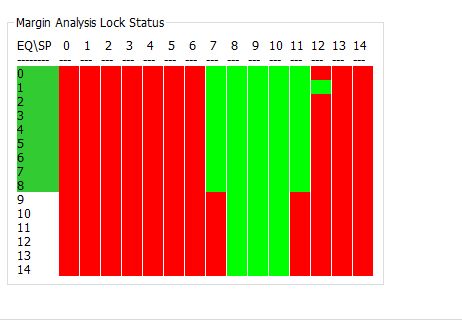

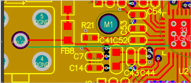

使用 ds90ub953和 ds90ub954传输 FPDLINK 映像时、953端子的布局和布线如下:

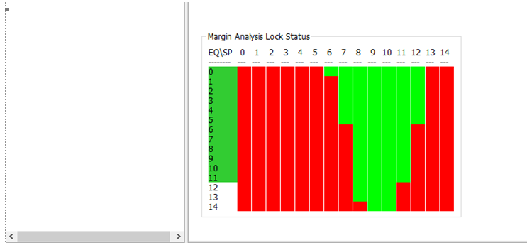

使用测试软件进行测试的结果如下。 从眼图中可以看出、您是否有任何改进建议?
眼图1:
眼图2:
    AEQ 和 S 滤波器调节信号增益、以抵消在 SER 与 DES 之间传输时信号的衰减;因此、电缆长度、老化、弯曲对您所看到的眼图的影响比 PCB 更大。 除非您的 PCB 布线非常差、否则您是否在 PCB 布线上执行了 s 参数? 如果这不符合 DS90UB954数据表的表227中列出的建议特性、则建议遵循数据表的第10节(布局建议)改进 PCB 布线。 一般而言、我们建议具有至少三个 EQ 等级的裕度、具有四个通过选通位置、包括一个连续的通过状态矩形、该矩形通过四个选通位置测量两个 EQ 等级。 在上面的结果中、您符合此标准。 如需更多信息、请参阅下面的应用手册(如果您尚未阅读)。
