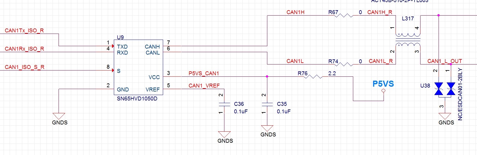

尊敬的先生:
我的客户使用了 SN65HVD1050、但最终客户返回失败、我们发现 FIN7 (CAN_H)对地短路。
此问题发生了三次。
下面是他们的原理图、请检查一下。
您能否帮助建议导致 CAN_H 接地短路的原因、以及避免此问题的方法。
    尊敬的 Lina:
    这是电气过载最常见的故障机制。 这可能是由 ESD 冲击等瞬态事件导致的、但我看到在该应用中有一个 TVS 二极管可提供保护。 另一个可能的原因是 CANH 线路短路。 尽管该器件在绝对最大额定电压范围内受到直流短路保护、但当使用共模扼流圈时、如果短路节点保持活动状态、则会在收发器引脚上引起较大的瞬态。 (有源节点会在显性状态下驱动大电流进入短路、在隐性状态下驱动极低电流、而电流的大变化和快速变化会与扼流圈的电感相互作用、从而产生大电压)。
    如果第二个原因是损坏的原因、则切换到 SN65HVDA1050A 或 TCAN1051可能是最简单的解决方案。
    最大
    尊敬的 Robertson:
    您是否有某种方法来区分根本原因是您的第一个原因还是第二 个问题?
    遗憾的是、这两种原因都会对器件造成类似的损坏。 但是、由于 ESDCAN01-bly 放置在连接器侧、我希望它能够有效地保护收发器免受外部环境耦合到 PCB 上的任何瞬变的影响。 对我来说、扼流圈在短路期间产生的瞬变似乎是更有可能的根本原因(除非您知道此应用不存在对电源线或接地线短路的风险)。 您可以在以下网址阅读有关此现象的更多信息: www.ti.com/.../slla271.pdf。
    除了更可靠的收发器器件、另一种有效的解决方案可能是将 TVS 二极管放置在共模扼流圈的另一侧。 这样、它不仅会钳制外部耦合瞬态、还会钳制共模扼流电感在 PCB 上产生的瞬态。
