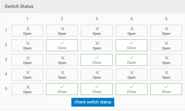

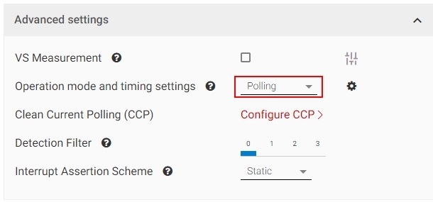

1. GUI 只能在芯片设置为轮询模式时识别矩阵,但无法在连续模式下识别矩阵。
Matrix 是否仅支持轮询模式?
配置矩阵时、我们只能配置上升/下降/双边沿的 IN10~in15中断、但无法检测 IN10~IN4、这是否正常?

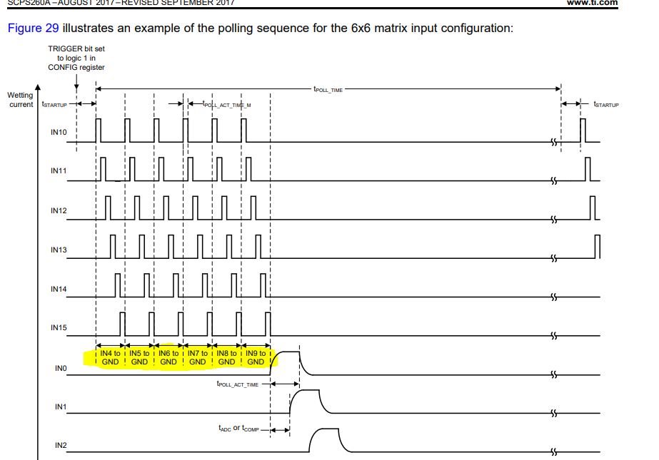

    Matrix 是否仅支持轮询模式
    TIC12400-Q1器件只能在芯片处于轮询模式时识别矩阵。

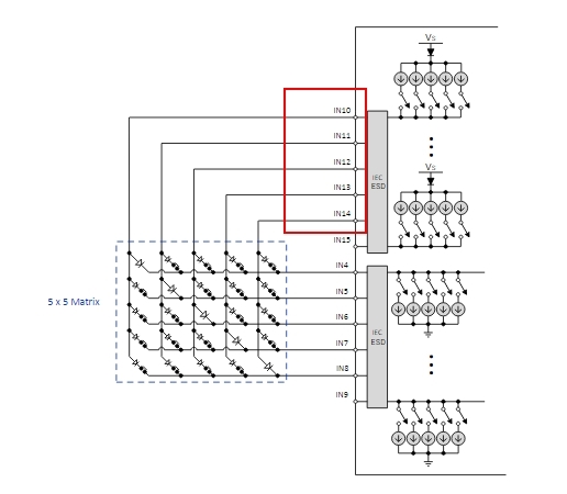

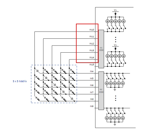

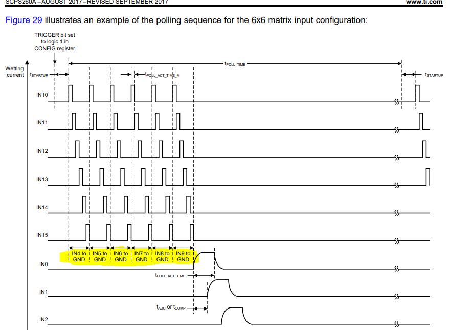

    根据矩阵大小(4x4,5 x5,6x6),只能 使用 IN10~in15中断上升/下降/双边沿。   您将无法在编号较低的通道 IN4-IN9上进行检测。  IN4-IN9输入 将启用灌电流、然后湿性电流 将从 IN10-in15中获得。  由于 IN4-IN9电流阱已启用、 因此检测该节点毫无意义、因为无论开关状态如何、它始终是低电压。
