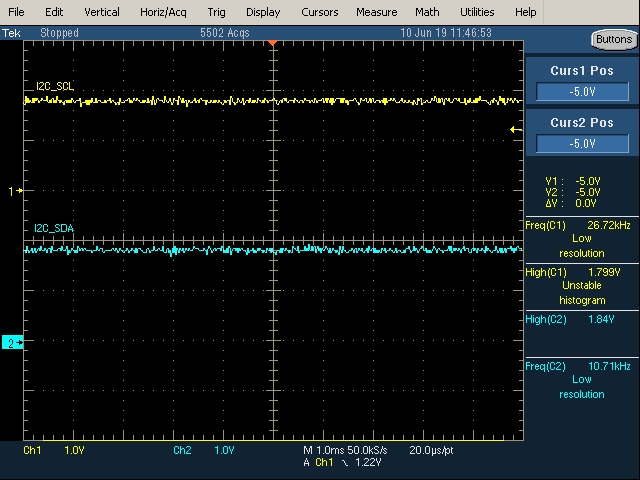

我们已经考虑使用 TCA9802进行设计。 以下是一些初始问题:
1.电路设计中,1.8V 至1.8V 电平位移不是输出功能。
2.将 R628和 R629电阻器设置为0欧姆。 旁路 U2单元可以输出。
3.波形如所示
3-1. 旁路 U2单元(R628和 R629电阻器至0欧姆)
3-2. 板载 U2单元(R628和 R629电阻器 NC)
4.为什么来自 i2c A 侧而不是 B 侧的信号输入? TCA9802是否支持1.8V 至1.8V?
Kevin
    大家好、Kevin、
    是否确定器件焊接正确? (确保器件未在180度旋转时焊接)。
    我建议仔细检查您的连接。
    探测使能引脚并确保该引脚为高电平。
    -Bobby
    你好、Bobby
    我们已尝试更换新装置、并检查是否存在方向错误、没有信号输出、
    器件是否支持1.8V 至1.8V?
    P.S 使能引脚确保该引脚为高电平。
    Kevin
    大家好、Kevin、
    "器件是否支持1.8V 至1.8V?"
    是的。
    从范围来看、它还显示 B 侧已正确通电、因为信号处于1.8V、这意味着如果 B 侧没有上拉电阻、则 B 侧将拉出电流。

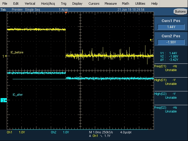

    加电并观察 B 侧后、您能帮我把 A 侧驱动到 GND 吗? (只需用跳线将 A 侧短接至 GND)查看 B 侧是否变为低电平。
    -Bobby
    你好、Bobby
    我短接至 GND、B 侧有反应、请参阅波形。
    测量 TCA9802 Ch1 (A 侧)会按如下方式接触 GND 波形、为什么 Ch1会触碰 GND 请参阅 Ch2 (B 侧)测量低至1.44V?
    (B 侧未连接到器件)。
    对于我的应用、是否还有其他建议可以替换芯片?
    Kevin
    大家好、Kevin、
    这是一个有趣的结果
    这对我来说意味着:
    1) B 侧有另一个强上拉电阻(对这一理论不是完全有信心、因为器件的 NFET 将在 A 电压这么高时断开)
    2) 2)当您驱动 B 侧"低电平"时、总线上有一个上拉电阻器和一个传导的二极管
    3) 3)设备损坏
    "(B 侧未连接到设备)。"
    B 侧连接到什么?
    您是否能够为我提供 B 侧 I2C 总线原理图? (duynguyen@ti.com)。 我想查看一下、确保那一侧没有导致问题的东西。
    "对于我的应用、是否有其他建议可以替换芯片?"
    对于该器件、我们没有支持1.8V 至1.8V 的引脚对引脚解决方案
    -Bobby
    你(们)好、Booby
    我是否在输出端放置一个下拉100k 电阻器? 这是建议吗?
    我已将电路图发送给您、请检查。 谢谢
    Kevin
    大家好、Kevin、
    我通过电子邮件发送了回复。
    添加一个100k 的下拉电阻器不会造成伤害、但同时、我也看不到它对我们有什么帮助。 目前、我想知道总线上的 TVS 二极管是否会对我们产生某种影响。
