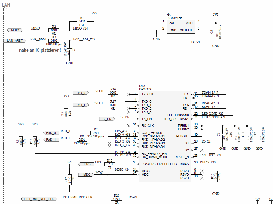

我的客户目前正在设计中使用 DP83848JSQ、但该器 件在应用中反复受损。 他们能够注意到、引脚28 (REF_CLK Eingang)损坏(在硬件上)、并且他们还会在 VCC 和 GND 之间看到一些短路。
与数据表中写入的值相反(请参阅下图)、它们在模式选择中具有4.7kOhm 上拉电阻器。 该器件应在 RMII 模式下使用:
  • 它们是否会由于模式选择输入上的未定义状态而看到此问题?
  • 这是否会导致器件切换到 MII 模式?
  • 必须使用数据表中提到的2.2k Ω 上拉电阻、还是可以使用4.7k Ω 电阻、如此处所示?
  • 对于新设计、客户计划同时使用 DP83822i 和4.7KOhm 上拉电阻器。 它们将在这里看到相同的问题

    您好、Stani、
    我建议遵循该数据表值。 对于数据表之外的值、很难确定 IC 的特征。 PHY 可能会进入非确定性模式。 但是、很难说这是否会对器件造成损坏。 您能否让客户更改自举电阻器值以匹配数据表值并再次检查。
    Aniruddha
    您好、Aniruddha、
    感谢您的回答。 我已告知客户、他们将按照数据表中的建议尝试2.2千欧。
