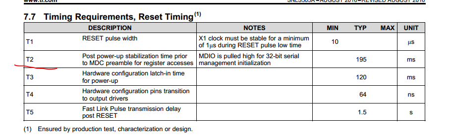

几年前、我的客户使用 DP83822IF、现在他们对重置计时的 T2有疑问。
在2016版本的数据表中、T2为195ms (典型值)、如下所示:
而在2019版的数据表中、T2为2ms (最大值):
T2值有很大变化、所以我们想知道是否有错误?
谢谢你
    尊敬的 Betty:
    第7.7节中的单元之前有错误、我们已经修复了这些错误。 复位2ms 后、PHY 可以处理 MDIO-MDC 的操作。 器件性能没有改变、客户可以像以前一样继续使用该器件。
