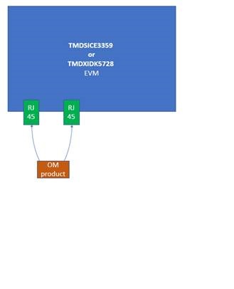

建议使用 TI GUI/ PROFINET EVM 进行 DP83849抖动测试
但斯克
    您好、Philip、
    您能澄清一下您要做什么吗? 您希望执行哪种抖动测试?
    Hung Nguyen
    您好、Hung。
    到目前为止。 DP83849IF 计划进展顺利、与汉诺威博览会见面。
    它通过 PROFINET RT 测试(距离>10km),但未通过 IRT 测试。
    他们希望检查 IPC 协议 Portinet、EtherNet/IP、EtherCAT、POWERLINK、SERCOS.connection 上的周期时间/抖动
    谢谢、您指导我们的工作
    您好、Philip、
    您可以参阅以下应用手册来检查 DP83849器件的抖动性能: www.ti.com/.../snla266.pdf
