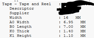

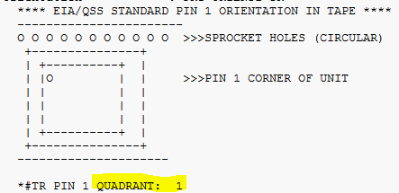

大家好、
请帮助确认 PCA9545APWR 的卷大小和送纸方向。
数据表第25页仅显示 DW、RGY 和 ZQN 封装、但不显示 PW 信息。
    Daniel、您好!
    在进行一些挖掘后、我找到了用于此操作的原始文件:
    -Bobby
