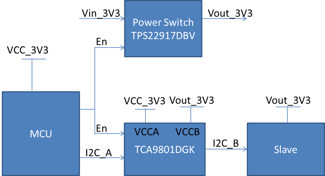

 我们将 TCA9801DGK 用于从器件未通电时的 i2c 隔离的新设计之一。
有关更多详细信息、请查看下图。
默认情况下、电源开关和 TCA9801 IC 将被禁用、并且只能由 MCU 启用
当被启用时、VOUT_3V3应在电源开关的 CT 引脚配置了一个延迟后被提供给从器件
3.I2C_A SCL 和 SDA 线路被连接至4.7K 上拉电阻。 由于电流源配置的原因、I2C_b 侧不提供上拉电阻
4.如果使能电压在 VCCB 被提供前出现问题(请注意 VCCA 始终可用)
5. 是否需要延迟电路(RC 延迟)来启用 I2C 隔离器。
如有任何疑问或建议、请告知我们。
Sushruta
    您好、Sushruta、
    如果在 VCCB 低于 UVLO 时在 EN 引脚上启用器件、则两侧的所有 SDA/SCL 引脚都将具有高阻抗。 B 侧电流源将被禁用、弱上拉电阻将使 B 线保持悬空。 一旦 VCCB 升至可接受的电平、器件将能够正常工作。 同样、如果 VCCB 在 EN 之前变为高电平、器件将保持高阻态、直到 EN 被拉高。
    在这些情况下、使能引脚无需延迟。
