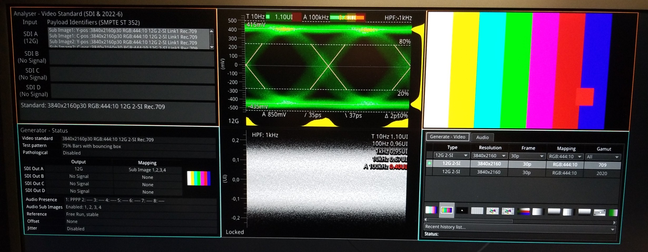

我使用的是 LMH1218 IN0至 OUT0配置。  仅使用 POR、器件就会在12G 下输出兼容的信号。  如果我复位 CDR、则输出抖动加倍、信号不再兼容。  我已尝试使用1218 Prog 参考指南中建议的初始化过程、并在第14页执行 CTLE 测试。
此外、与具有自动模式的 LMH1219不同、我在 LMH1218文档中的任何位置都找不到规定输入 EQ 由 IC 自动执行的内容。  这是否意味着 LMH1218仅具有手动模式?
以下是两种情况的图像:
CDR 复位
默认 POR:

    LMH1218会自动执行输入 EQ、直到您启动初始化设置、强制手动 EQ。 话虽如此、我希望 POR 之后的性能与只执行 CDR 复位时的性能相同。 您的测试结果似乎表明存在其他情况。
    1)。 您有 SMBus 接口吗? 如果您可以使用 LMH1218EVM GUI 来优化水平/垂直眼图张开度、是否有可能? 也可以在 POR 之后读取 HEO/VEO。 然后执行 CDR 复位并再次读取 HEO/VEO。 目标是优化 CTLE 或 IN0 EQ 设置、以便在 POR 或复位后 HEO/VEO 保持不变。
    2)。 您还可以在 POR 之后执行单步初始化例程、以查看导致更高抖动的原因、然后优化此设置。
    此致、Nasser

    感谢您的回复。  下面是 我看到的图像。  第一个映像在 POR 之后、第二个映像在 CDR 复位后。
    我们确实具有 SMBus 访问权限、并且一直在查看 EOM。  我将逐步检查并监控问题发生的位置。
    您是否建议使用第14页上的步骤确定正确的 CTLE 设置?  FR4小于1"。  运行 EOM 在寄存器0x03手动设置为00时眼图打开。  谢谢。

    我按照2018年6月修订的《LMH1218编程指南》第4页执行了初始化序列。  我的设备在重置 CDR 时失败。  我比较了寄存器值、以查找复位 CDR 和 POR 之间的差异。  我没有任何东西会跳出来。
    为此、我将无法重置 CDR、直到找到更好的解决方案。

    您好、Nasser、
    执行上述序列时、我会收到相同的结果。  校准抖动随着我在前几张图片中捕获的内容而增加。  我将在不重置 CDR 的情况下使用该部件。  谢谢。

    您好 Nasser、
    我认为文档描述 CDR 旁路模式是 OUT0原始数据吗?  如果是、则无法解决该问题。  校准抖动增加到0.3UI 以上、与启用 CDR 相比、我收到的 CRC 错误更多。
    Dan、您好!
    是文档将此原始模式称为"原始"模式。 寄存器0x1C[3:2]=2'B11启用原始模式。
    我们要求使用原始模式,因为我们担心50欧姆输入上的短迹线是否会过度均衡,从而导致 CDR 上出现额外抖动。 但情况似乎并非如此(根据您在上面的实验)。

    您好、Nasser、
    我们已将0x01写入寄存器9B 和9C、并看到对齐抖动减少、但仍然接收 CRC 误差。  可能是驱动 LMH1218的源上的抖动过大。
    让我们感到好奇的是、我们有一个使用相同源器件的不同设计、但为 LMH1219供电、但看不到这个问题(它在 LMH1219的1中馈送)。  LMH1218 (IN 0)和 LMH1219 (IN 1)之间的输入结构和 EQ 增益是否相同?
