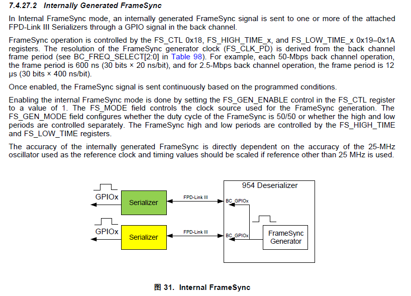

我的客户现在正在使用 DS90UB954、我们 对  外部 和内部 同步模式很好奇、 有哪些优缺点? 如何选择模式? 谢谢。
    您好、Frank、
    数据表的这一部分明确介绍了如何操作、但并未说明原因。
    帧同步对于许多多个图像传感器而言非常重要。  通常情况下、多个图像传感器系统要求图像数据同时到达图像信号处理器(ISP)。  这就是 FrameSync 发挥作用的地方。
    帧同步可确保每个帧的数据同时发送到每个解串器、然后转发到 ISP。
    FPD-Link 的一个优势是可从解串器内部生成的信号通过反向通道发送帧同步信号。  这可能有助于降低时钟树的复杂性。
    另一种选择是使用由解串器 GPIO 收集的外部生成的信号。
    有关"什么"和"为什么"而不是"如何"的更多信息、您可能需要查看 FPD-Link:  http://www.ti.com/lit/pdf/snla045的这份介绍性文档
    以下专门为953/954编写的设计指南对于 FrameSync 和953/954系统的设计也非常有用。  有关详细信息、请参阅第5.1节: http://www.ti.com/lit/pdf/snla267
    关于设置模式、请参阅上面链接的数据表部分中所述的模式。  对于 ALP 附带的954、还有一些良好的示例脚本。  这些脚本显示了如何在多种配置中配置器件、包括 ser/Des 对的器件启动。
