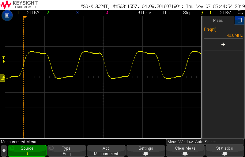

    此外、再看一下您的时钟波形、输入时钟的振幅看起来大约为6V、这超过了数据表中列出的绝对最大额定值。 您能否将振幅降低至3.3V、使其处于直流规格范围内?

    [引用]此外、再看一下您的时钟波形、输入时钟的振幅看起来大约为6V、这超过了数据表中列出的绝对最大额定值。 您能否将振幅降低至3.3V、使其处于直流规格范围内? [/报价]
    很好的收获,我甚至没有注意到! 我刚刚检查了原理图、我似乎缺少了时钟线上的75欧姆电阻器、我想这会消除这些峰值。 您可以在图像中看到时钟波形应该达到的电平。 在达到该电平之前会出现较大的峰值。 我将必须查看是否可以修改现有板以将其放入其中。

    你好、
    今天晚上、我终于完成了这一轮测试、结果如下。
    我能够切断线迹、在两侧扫描阻焊层、并在 FPGA 输出和 TFP410时钟输入引脚之间焊接一个100欧姆电阻器。 我本来会使用75欧姆、但没有任何具有该值的电阻器。 这样可以极大地清除时钟信号:
