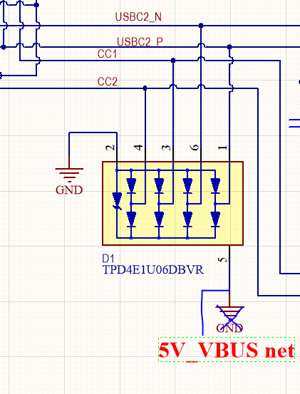

我想知道我是否可以使用 TPD4E1U06DBVR 器件来保护连接到5V VBus 线路的电路。
目前、我将 D+和 D-连接到引脚1和6、将 CC1和 CC2连接到引脚3和4。 如果我将引脚5连接到 VBUS、是否足以提供所需的 IEC 61000-4-2 4级 ESD 保护?
    该引脚未连接、因此不会提供任何保护。
    我建议在 VBUS 上放置一个 TVS 二极管、因为它会受到比 ESD 更大的瞬态影响。
