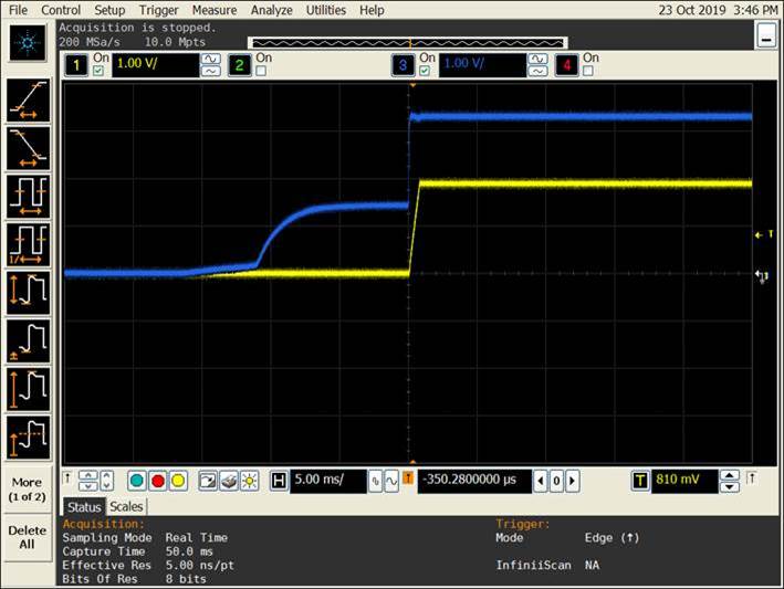

DP83630 PCB 上的3.3V 电压将出现泄漏电压问题、如下面的蓝色波形所示。
在3.3V 上升之前、将存在大约1.2V 的泄漏电压、这是由某些 IO 引脚、地址设置引脚
这将对 DP83630产生什么影响? 感谢帮助~
    你好、AJ、
    该泄漏电流不足以导致 EOS 事件、但它可能会导致 PHY 在启动后出现行为错误。
    我建议您保持 RESET 低电平或 PWDN 低电平、直到电源稳定、从而使 PHY 不会进入未知状态。
