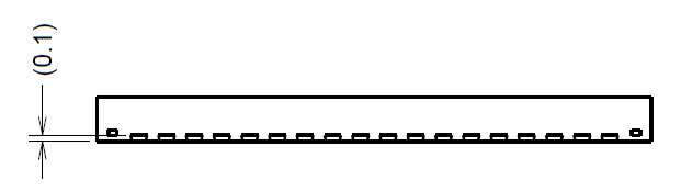

我需要 DS125BR401A NJY (QFN)封装的一些附加信息。
下面来自其他 TI 器件、我需要 DS125BT401A 的黄色线标记的信息。
请告诉我他们。
以下内容来自 DS125BR401A 数据表。
您可以看到、没有相关信息。

    您好、Oba、
    右侧的尺寸如下图所示。  此信息来自 www.ti.com 网站链接 :www.ti.com/.../mpqs027a.pdf
    对于 NJY 封装、左侧最小尺寸为0mm、最大尺寸为0.05mm。

    感谢您的回答。
    我理解左边的那个。 但我认为你对正确答案不是我需要的。
    我认为您的答案只是引脚的高度。
    我想为正确的人了解的是共面性。
    请再检查一次吗?

    引脚共面性与其他封装相同。

    您好、Lee、
    这是否意味着0.08?

    您好、Oba、
    请参见下面的。
    左侧尺寸突出显示了共面。
    右侧尺寸突出显示 了封装底部上方的边角选项卡高度。
    对于 NJY 封装:
    共面度0.00-0.05mm (金属销与塑料模塑化合物之间的差异)
    凸片高度0.1mm (封装底部上方的角凸片高度)

    我认为“共面性”不是“金属销与塑料模塑化合物之间的差异”。 我认为这是“僵局”。
    “共面性”应该是终端与底座平面的偏差,如下图所示。
    通常、下面的符号用于封装共面。
    请再检查一次吗?

    共面性为0.08
