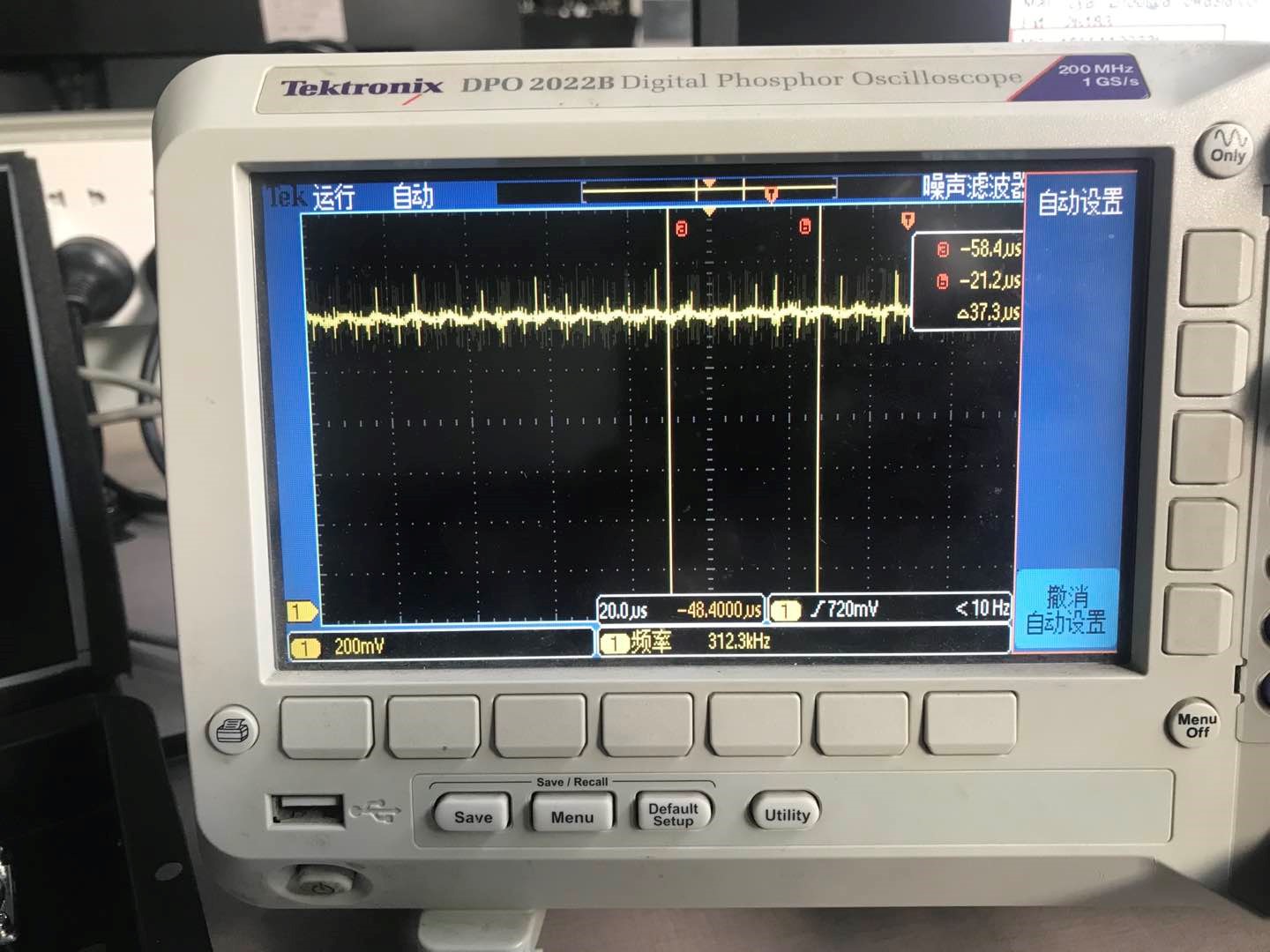

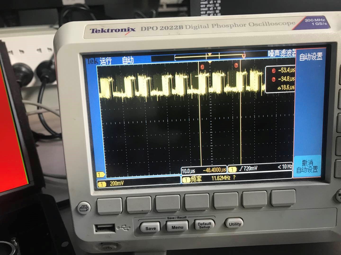

关于 SN65DSI84、现在 我们使用该芯片将之前给出的 mipi 转换为 LVDS、以点亮 LCD 屏幕;
测试模式现在可用于点亮 LDC、输出显示色条;
但是、在非测试模式下、转换后的 LVDS 数据信号异常;
请帮助检查 DSI 在接收和转换时应注意哪些配置、以及导致以下转换的错误数据信号的原因是什么?
测试图像的正常 LVDS 数据信号为:
DSI 转换的 LVDS 数据信号为:
我们的配置参数为:(输入 DSI 为4通道、输出 A+B 通道)

    您好、青色、
    您是否遵循数据表中列出的初始化序列?
    I.K.
    此问题已解决、
    首先、我根据 初始 化序列列表修复初始化
    然后、我发现一些寄存 器设置了错误、例如 LVDS 的 hs/vs 时序、因为我们需要输出双通道 LVDS、这些寄存器需要2分频。
    然后,我发现 DSI (输入)信号是非 标准信号,请参阅下面的: 我修正输入 DSI 信号,然后 LVDS LCD 正常工作。
