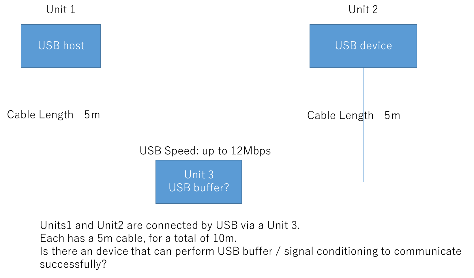

我的客户正在设计一款通过5M-5m 电缆连接的 USB 系统的产品。
TUSB211器件是否适合用于实现该系统、或者是否有能够正确连接5m 至5m 电缆的信号调节器?
Shota Mago
    不可以、TUSB211用于 USB HS、我们没有用于 FS (12Mbps)的 USB 转接驱动器。  您可能可以添加 USB FS 集线器、如 TUSB2036。
