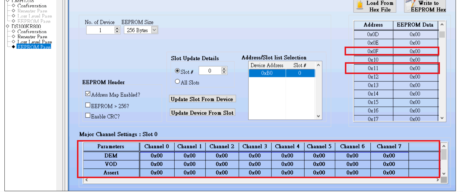

[参考译文] DS100KR401:当我们使用 Signcon Architect GUI 创建 EEPROM 数据时,从器件的更新插槽中按下 EEPROM 页 EEPROM 数据仍将保持0x00,它是否正确?

当我们从设备按更新插槽时,主通道设置将发生变化,但 EEPROM 数据仍保持为0,这与低级页面设置不同。 正确吗? 插槽更新详细信息将具有 slot0..8、我们应该选择哪一个?
    Josh、您好!
    在页面左侧的 EEPROM 标头部分中、有一个用于"启用地址映射"的按钮。  启用此功能后、EEPROM 映像会为16个器件创建地址空间。  该地址空间 将地址0xB0处 DS100KR401的 EEPROM 映像数据移动到0x23处开始。
    Lee
