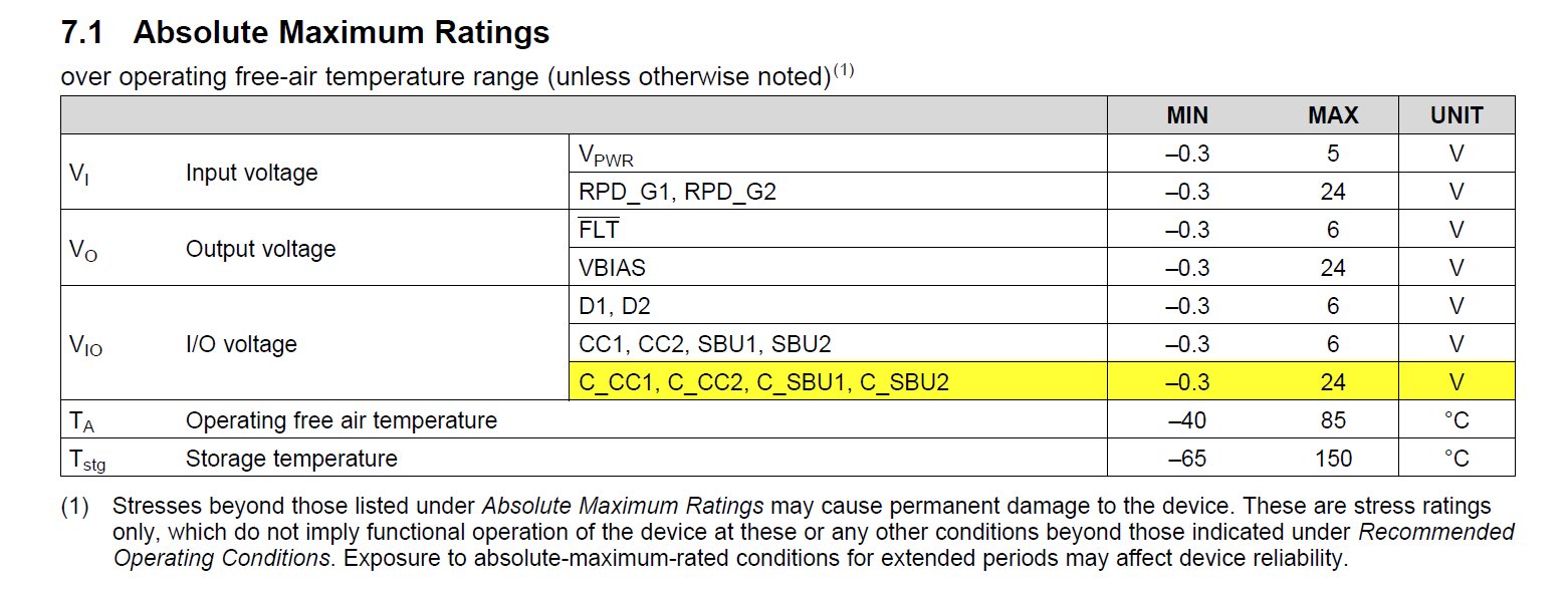

我们看到数据表中定义的"从 Dx 到 GND 的反向关断电压"、但无法找到从 SBU/CC 到 GND 的反向关断电压。  请告诉我们它的价值是什么。
安东尼
    尊敬的安东尼:
    可从 ABS 推断反向关断电压。 CC/SBU 引脚的最大额定值、为24V。
