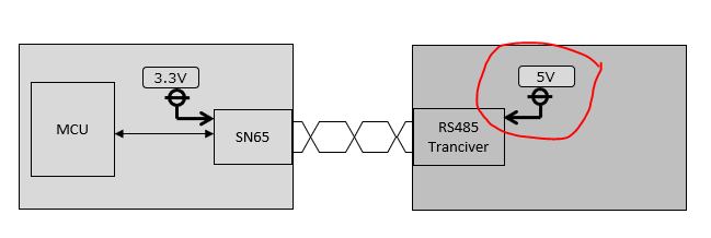

器件型号:SN65HVD1780-Q1
大家好、团队、
我有一些 关于 SN65HVD1780-Q1的问题可能需要您确认。
1、如果两侧 SN65HVD1780-Q1具有不同的 Vcc (3V3和5V)、它可以工作吗?
2.如果芯片断电并在 A/B 引脚处增加13.2V 电压、是否有任何流经芯片的泄漏电流?
3.是否有任何 Vcc 加电/断电速度要求?
谢谢。
Johnny
    您好、Johnny、
    RS-485收发 器应满足 RS-485物理层的要求、无论它是通过 VCC = 3.3V 还是 VCC = 5V 供电。因此、将这两个收发器连接在一起不会出现问题(这类收发器之间的互操作很常见)。  不过、需要注意的一点是、如果两侧都包含上拉电阻器。  (这些电阻器有时用于失效防护偏置。  您可以在此处阅读有关该内容的更多信息: https://e2e.ti.com/blogs_/b/industrial_strength/archive/2016/12/06/rs-485-basics-two-ways-to-fail-safe-bias-your-network。)  在这种情况下、您可能会有一些电流从5V 电源流向3.3V 电源的电阻器。  解决方案是仅在一侧使用上拉电阻器、或包含串联二极管以防止反向电流。
    无论器件是通电还是关断、进入 A/B 线路的泄漏电流都很有限。  您可以参考 II (BUS)规格来了解有效输入电阻。  例如、施加的12V 电压会导致最坏情况下的输入泄漏电流仅为100uA。
    VCC 的斜升速率没有限制、尽管在电压达到适当的电平之前、器件将无法按照数据表规格完全正常工作。
